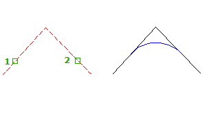

在两条直线上创建曲线的步骤
不根据得出的曲率点(PC)和切点(PT)修剪选定的直线。
用户可使用曲线计算器来确定定义曲线所需的值。
  1. 单击“常用”选项卡 “绘图”面板 “曲线”下拉式菜单 “在两条直线上创建曲线” 查找。
  2. 选择第一条切线。
  3. 选择第二条切线。
    将显示以下提示:
    Select entry [Tangent/External/Degree/Chord/Length/Mid-ordinate/miN-dist/Radius] <Radius>:
