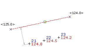

使用按距离编号创建点
在两个控制点之间内插指定数目的点。
通过指定起始控制点和终点控制点,或在对象的起点旁单击来定义内插区域。
  1. 选择设定并创建样式、图层、点编组和描述码。
  2. “常用”选项卡 “创建地面数据”面板 “点”菜单 “创建点 - 内插” “按距离编号” 。
  3. 通过执行以下操作之一指定内插区域:
    • 在图形中拾取一点,然后输入第一个点的高程。指定第二个点,然后输入 D 指定两点之间的高程差,或者输入 S 指定从第一个点到第二个点的坡度。
    • 使用透明命令指定点。
    • 输入 E,然后选择圆弧、直线、要素线、地块线或多段线。输入点数,然后通过输入距离、拾取点或使用透明命令来指定偏移距离。
  4. 输入描述,或按 Enter 键跳过此描述。
