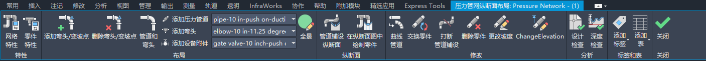

在纵断面图中选择压力管网。如果在平面图和纵断面图中都选择了多个管道铺设,请在“修改”面板上,单击“编辑网络”
“纵断面布局工具”
“压力管网纵断面布局”上下文选项卡会在功能区上显示。
使用该功能区上的命令来调整管道铺设的位置、高程和深度。有关详细信息,请参见
