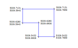

通过指定栅格北距/东距坐标创建直线的步骤
必须在图形中指定坐标系。提示的顺序由“透明命令环境”图形设定控制。
  1. 单击“常用”选项卡 “绘图”面板 “直线”下拉式菜单 “按栅格北距/栅格东距创建直线” 查找。
  2. 输入栅格北距值。
  3. 输入栅格东距值。
    注: 提示用户输入栅格北距和栅格东距的顺序由位于“图形设定”对话框“环境设置”选项卡上的“透明命令”设置“先提示输入东距,然后提示输入北距”控制。
  4. 继续输入栅格北距和东距值以定义直线段。或按 ESC 键返回直线命令提示,从中用户可使用其他选项定义直线。
