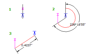

通过指定方位角创建直线的步骤
从起点(1),指定方位角(2)和距离(3)。
  1. 单击“常用”选项卡 “绘图”面板 “直线”下拉式菜单 “按方位角创建直线” 查找。
  2. 通过在图形中单击或使用 .P、.N 或 .G 点过滤器选择角度测量的临时起点。
  3. 通过在图形中单击或输入一个值来指定方位角。
  4. 通过在图形中单击或输入一个距离来指定距离。
  5. 继续指定方位角和距离以定义直线段。或按 Enter 键返回直线命令提示,从中用户可使用其他选项定义直线。
