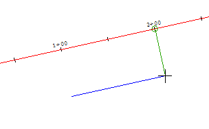

通过指定桩号和偏移创建直线的步骤
图形中必须存在路线才可以使用此命令。
  1. 单击“常用”选项卡 “绘图”面板 “直线”下拉式菜单 “按桩号/偏移创建直线” 查找。
  2. 选择该路线。
  3. 通过输入一个桩号值或在图形中单击来指定桩号。
  4. 通过输入一个偏移值或在图形中单击来指定距离。
  5. 指定直线中下一个点的桩号和偏移。或按 Enter 键返回直线命令提示,从中用户可使用其他选项定义直线。
