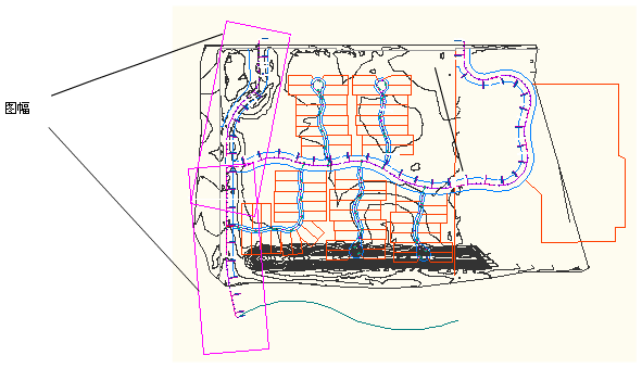

您可以创建可自动沿路线捕获预定义区域的图幅,而无需手动在布局上创建多个视口以显示路线线段。图幅是沿路线的矩形区域,表示在要创建的布局(图纸)上的关联视口中将显示的内容。此自动化过程使得在设计数据更改后,无需您手动进行大量更改。
图幅表示将在图纸布局中显示的路线数据

图幅。图幅是沿路线的矩形区域,其定义将要在图纸中显示的区域。图幅的尺寸、造型和比例来自指定的视口,该视口存在于指定模板的“布局”选项卡上。创建图幅后,图幅对象的特性将保存在当前打开的图形中。图幅对象将显示在图形和“浏览”树中,并且用户可以在“设定”树中控制图幅对象的默认样式和标签。
