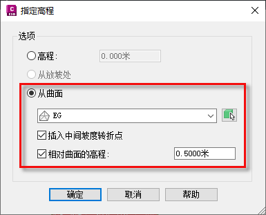

  3. 在“指定高程”对话框中,选择“从曲面”选项。
    注: 如果图形中没有曲面,则“从曲面”选项不可用。
  4. 从列表中选择曲面,或单击箭头图标从图形中选择。
  5. 选中“插入中间坡度转折点”复选框以在图元与曲面三角网直线的交叉处插入中间坡度转折。将在这些位置创建其他高程点。
  6. 如果希望该要素线与曲面保持相对关系,请选中“相对曲面的高程”复选框,并在编辑框中输入正负偏移(可选)。有关详细信息,请参见关于相对要素线。
