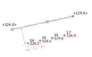

沿控制线或图元以指定的高程增量内插点。
通过指定起始控制点和终点控制点,或在对象的起点旁单击来定义内插区域。

    • 在图形中拾取一点,然后输入第一个点的高程。指定第二个点,然后输入 D 指定两点之间的高程差,或者输入 S 指定从第一个点到第二个点的坡度。
    • 使用透明命令指定点。
    • 输入 E,然后选择圆弧、直线、要素线、地块线或多段线。指定点之间的高程差,然后通过输入距离、拾取点或使用透明命令来指定偏移距离。
