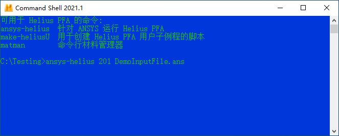

Helius PFA 安装了 Windows 批处理文件,这使得通过 Helius PFA 使用命令行中的 ANSYS 输入文件运行 ANSYS 变得简单。
此文件位于 HPFADIR\bin\ansys-helius.bat 中,可以使用文本编辑器进行修改以满足您的特定需求。要运行此文件,请按照以下步骤操作(请参见下图):
使用 .ans 扩展名保存 ANSYS 输入文件
使用桌面或开始菜单快捷方式打开 Helius PFA Command Shell。
将目录更改为承载步骤 1 中所保存的文件的目录
使用以下命令运行作业
ansys-helius VERSION FILE
其中,VERSION 是 211、212 或 221 之一(具体取决于目标 ANSYS 版本),FILE 是步骤 1 中保存的输入文件的名称。
