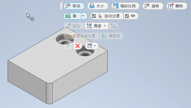

移动:激活空间坐标轴操纵器以执行移动操作。重新定位选择并延伸相邻的几何图元。

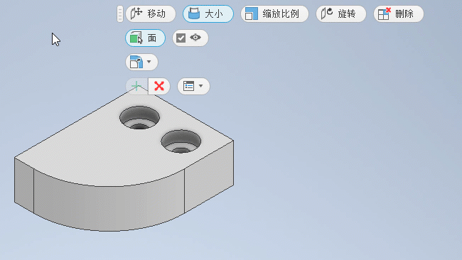

尺寸:激活空间坐标轴操纵器以更改特征尺寸。

移动操纵器:
旋转操纵器:
。空间坐标轴将显示在光标处。将空间坐标轴放置在所需的新位置处。
。使用“局部”可以相对于选定的面或实体放置空间坐标轴。
