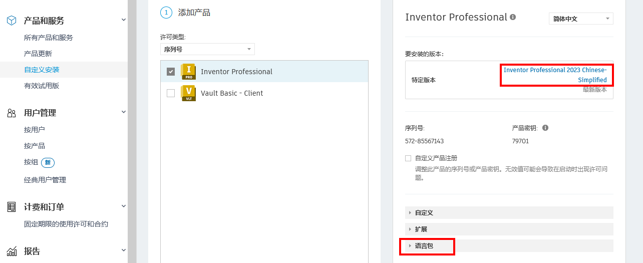

导航到左侧窗格中的“自定义安装”,选择 Inventor 版本,展开“语言包”下拉列表,然后选择要安装的语言包。

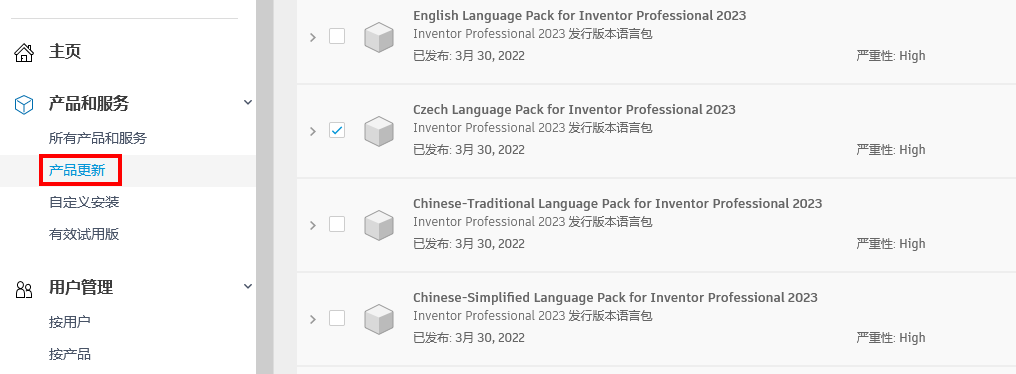

或者,导航到左侧窗格中的“产品更新”,然后选择要安装的语言包。
