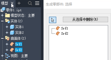

在“生成零部件”操作期间选择曲面体
现在,使用“生成零部件”命令时,可以选择曲面体。可以从浏览器或图形窗口中选择曲面体。

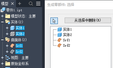

在“生成零部件”操作期间选择不可见实体
现在,使用“生成零部件”命令时,还可以选择不可见实体。

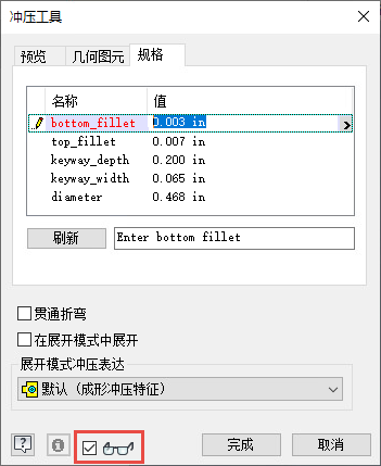

冲压工具预览改进
现在,您可以控制是否使用添加到“冲压工具”对话框的新“预览”控件计算预览。 例如,当您取消选择点或更改值时,预览会更新。
此外,使用优化的计算方法显著提高了冲压工具的性能。
