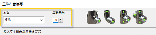

现在,您可以编写一个最多具有 30 个连接的零件。以前,最多为 10 个。
有关编写三维布管零件的详细信息,请参见编写三维布管零件。

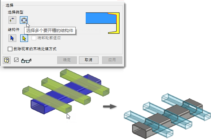

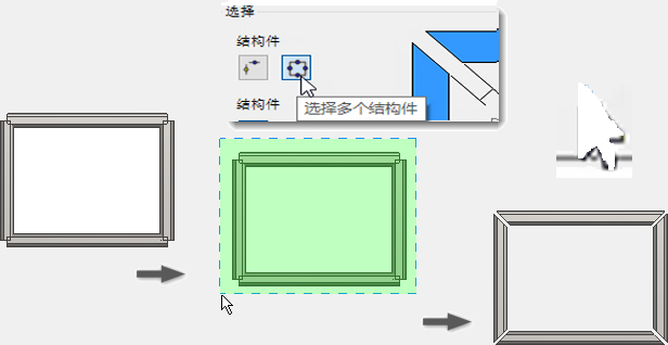

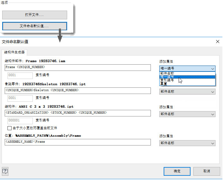

结构件生成器
在“文件命名默认值”对话框中,单击“添加属性”下拉列表以配置您的命名方案。
有关详细信息,请参见“文件”选项卡、“应用程序选项”。
有关斜接和端部的详细信息,请参见对结构件修改或应用末端处理方式。
更改:“更改”命令中引入了新选择和编辑行为。在早期版本中,您无法选择或编辑重用零部件的属性。
现在则可以选择任何组的重用成员以修改距离和旋转角度值。所有组成员将参与尺寸或族更改。
有关详细信息,请参见修改基础结构件。

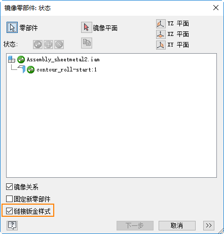

镜像零部件/钣金增强功能
“镜像零部件”命令现在可以识别钣金零件,并且使您可以将源零部件的钣金样式链接到镜像的副本。
有关详细信息,请参见镜像零部件。

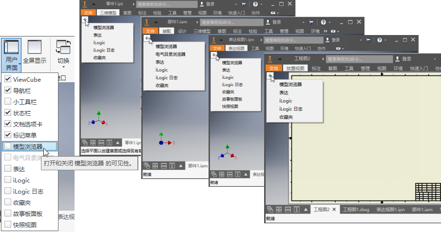

模型浏览器访问增强功能
已为所有文档类型添加模型浏览器的访问点。当浏览器未显示时,您将在图形显示的左上方看到
图标。单击该图标可显示激活文档的可用浏览器面板。
有关详细信息,请参见 Inventor 浏览器。

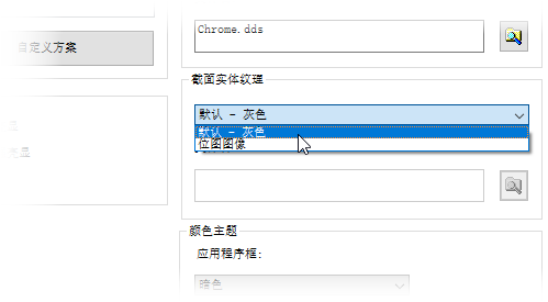

截面实体纹理
通过“应用程序选项”
“颜色”选项卡
“截面实体纹理”可以指定要用于在模型剖视图中使用的盖面的纹理贴图。默认颜色为灰色。若要使用其他颜色,请创建图像并选择该图像以将其用作截面实体纹理。
有关应用程序选项的详细信息,请参见“颜色”选项卡参考(“应用程序选项”)

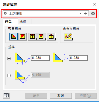

现有命令的预设
可以使用“预设”来创建可重复使用的工程图标注。
