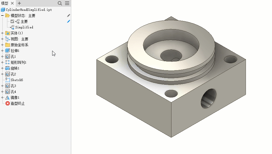

在此版本中添加了一个功能强大的新工作流,称为“模型状态”。通过模型状态,您可以在同一零件或部件文件中创建制造状态、简化级别等。
模型状态表示在 Inventor 中实现一些呼声最高的功能。您现在可以在单个文档中创建零件或部件的多种表达。这一新工作流为设计的工程策划、管理和制造提供了一种方便的方法。由于变化存在于一个文件中,因此无需担心断开文件之间的关联。

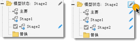

通过在浏览器中更改“编辑范围”开关,您可以决定编辑是仅应用于激活的成员,还是应用于所有成员。
使用零件模型状态来捕获制造流程、创建零件族、创建可调和柔性零件,或创建零件的简化版本。
每个模型状态都可以具有唯一的参数、特性和抑制状态。

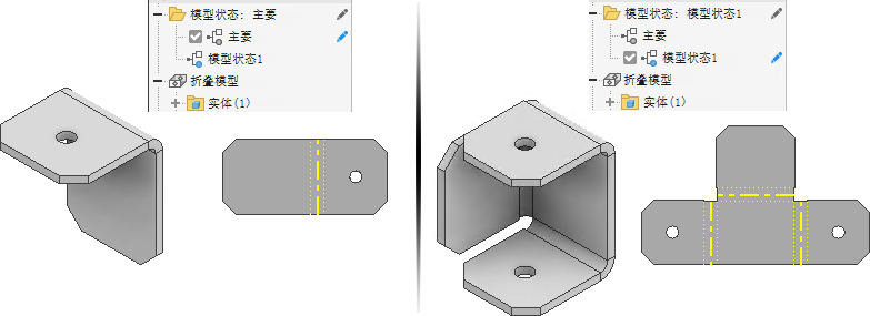

钣金零件也受益于模型状态。通过使用模型状态,您现在可以创建具有唯一的折叠特征和展开模式的配置。

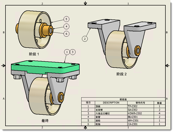

您可以在创建工程视图时选择模型状态。明细栏显示了选定的模型状态成员及其 iProperty。
从替换模型状态创建的视图将在工程视图中反映替换零件的状态。
