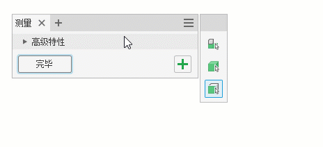

使用多个显示器时,您可能会将特性面板或模型浏览器固定在其他窗口中。当您要将一切合并回主要窗口时,请使用“重置 UI 布局”命令。(转至“视图”选项卡
“窗口”。)

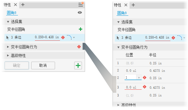

工具选项板
警告通知
有关详细信息,请参见关于特性面板。
