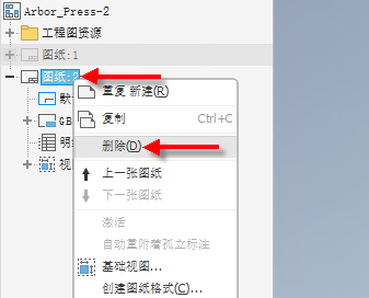

使用 Delete 键删除图纸
删除图纸时,除了可以使用从关联菜单访问的现有“删除”命令外,现在还可以使用 Delete 键。请注意,此命令以前称为“删除图纸”。
有关详细信息,请参见使用工程图模板、图纸和图纸格式的步骤。

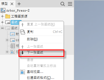

浏览多张图纸
在早期 Inventor 版本中,必须双击图纸才能将其激活。现在,可以使用“下一张图纸”或“上一张图纸”命令从选定图纸开始浏览工程图中的多张图纸。如果需要,可以为这些命令指定快捷键。
