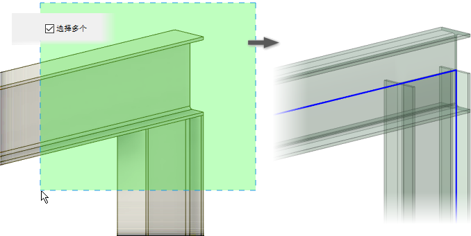

更改成员选择
以前,当您使用“更改”命令时,窗口选择不可用。窗口选择现在处于启用状态,您可以使用“选择多个”选项同时选择多个成员。

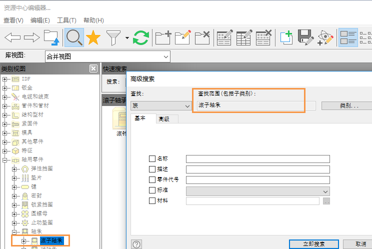

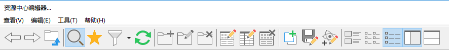

资源中心编辑器工具栏已进行现代化改进
资源中心编辑器中工具栏的图标对比度有所提高,变得一目了然。
资源中心的性能和效率方面的改进
“更新工具”会移植库模板 (.ipt) 文件。现在,当您使用“更新工具”将旧版库的内容移植到当前 Inventor 版本时,将不会移植库模板 (.ipt) 文件。当使用该模板放置库零件的引用时,现在会移植库模板 (.ipt)。
此外,现在可以通过单击位于搜索字段右侧的清除按钮
清除搜索字段。清除搜索字段时,编辑器会导航回到“类别”树中之前选定的类别。

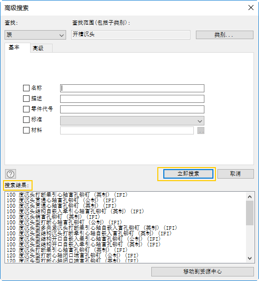

此外,在访问“高级搜索”对话框时,“立即搜索”按钮将自动启用。指定搜索条件后,通过按 ENTER 键快速执行搜索。“搜索结果”字段显示与激活的搜索相关的信息。
有关详细信息,请参见在资源中心库中查找资源中心零件的步骤。

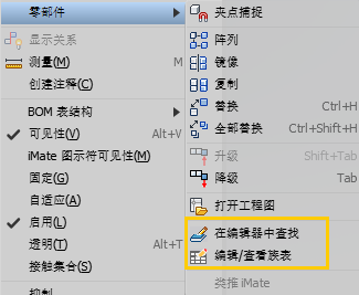

“在编辑器中查找”:“资源中心编辑器”对话框将会打开到资源中心库中该零件的位置。
编辑/查看族表:
“族表编辑器”对话框将打开,其中包含选定的族成员。在这里,您可以查看只读族表或查看和编辑读-写族表。

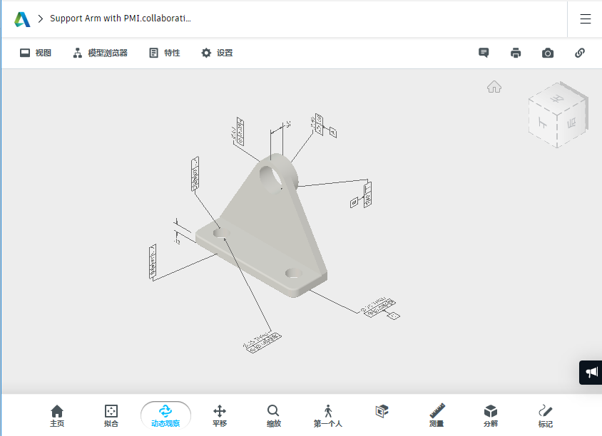

在共享视图和 Fusion Team 查看器中现在显示三维标注。

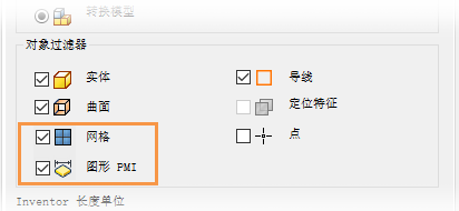

SolidWorks
现在,SolidWorks 可以导入网格数据。在对话框“对象过滤器”部分中,选中“网格”选项会包含选定文件中的网格。有关使用网格数据的信息,请参见关于使用网格几何图元。
STEP
现在,可以通过选中“图形 PMI”选项从 STEP 242 文件导入图形 PMI 数据。

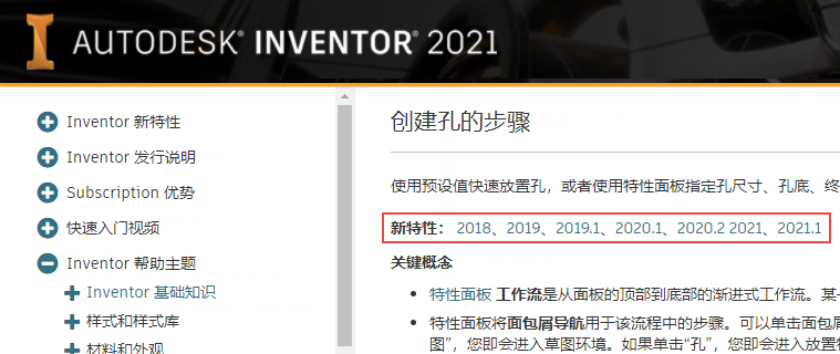

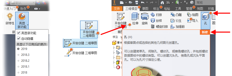

针对基于功能区的命令,亮显新内容
当启用“亮显新功能”时(默认情况下处于禁用状态)时,彩色的标记将亮显新命令或更新的命令。这使您可以更轻松地快速浏览您在工作流中使用的新命令或更新的命令。
您将如何使用该功能?假设您使用的是早期版本,例如 2018.2 版,现在要移植到 2019 版。您从列表中选择 2018,则 2018.2 版之后的所有新命令或更新的命令将显示标记。对于 2018.3、2019 和 2019.1 版,也会显示新命令或更新的命令。
此外,当使用 F1 键进入帮助页面时(如果适用),在页面的顶部,您会看到“新特性”主题的链接,以说明特征或命令的更改情况。
有关详细信息,请访问:使用“新建”和“更新的”标记的步骤

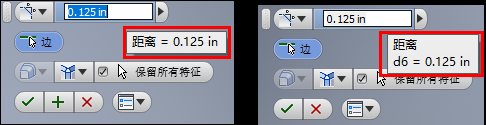

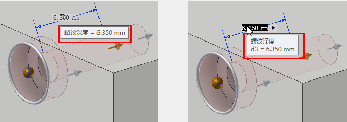

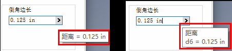

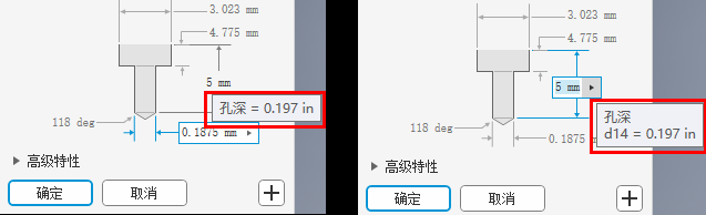

值字段在工具提示中显示参数名称
现在,值字段在工具提示中显示参数名称。在将光标暂停在参数上时,名称会随值一起显示。
此处是早期版本(左图)与 2019.1(右图)进行比较的一些示例:
对话框
“特性”面板
画布内
小工具栏

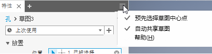

面板菜单
“孔”命令在“面板”菜单中包含新条目:
预选草图中心点 - 选中该选项会导致激活草图中所有未使用的草图中心点自动处于选中状态,以供“孔”命令使用,从而用孔填充每个中心点。
(“创建新孔”)时存在未使用的草图中心点,则将自动共享草图以在创建下一个孔时使用。如果不将草图用于下一个孔或单击“取消”或 Esc 键,将会取消共享该草图。可以在草图浏览器节点上单击鼠标右键,然后单击“共享草图”来手动共享草图。 仅在“零件”环境中可以自动共享草图。
