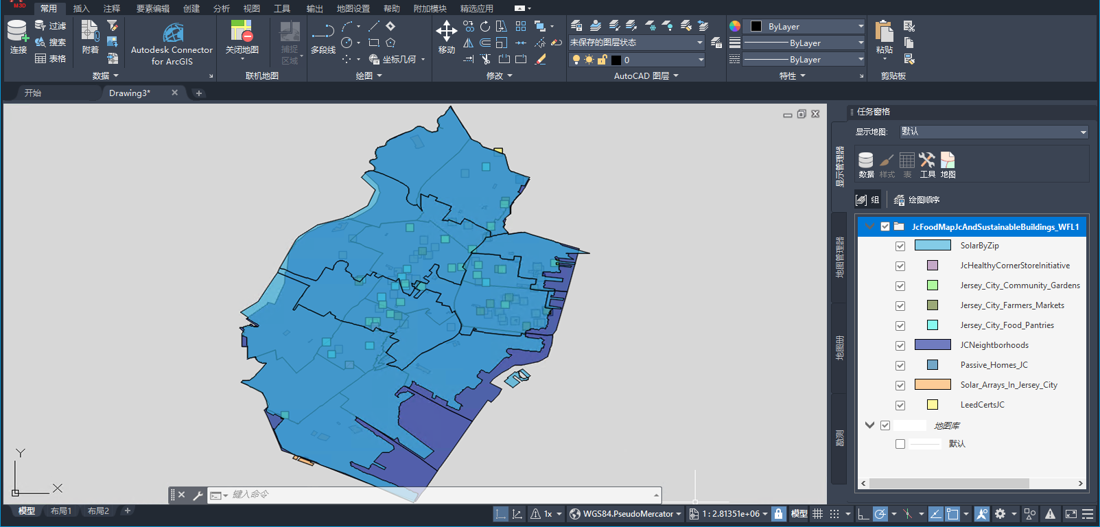

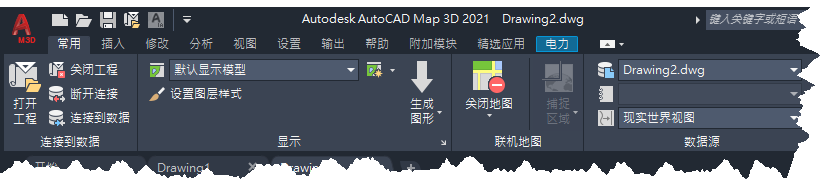

深色主题支持
深色主题具有时尚的深蓝色界面,旨在提供对比度改进和更清晰的图标。

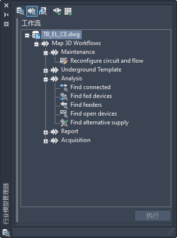

为了获得更好的视觉体验,行业模型功能区控件和管理器视图(如行业模型管理器、工作流管理器、电力管理器等)已更新,以支持 AutoCAD Map 3D 2021 工具集中的深色主题。

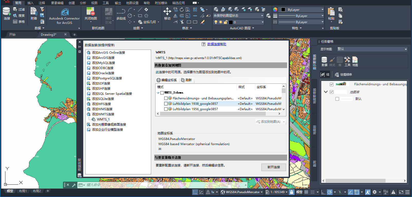

FDO WMTS 支持
AutoCAD Map 3D 2021 工具集,您可以访问 Web 地图分幅服务 (WMTS) 数据并将其引入图形中。有关详细信息,请参见有关 WMTS 的“帮助”主题。
