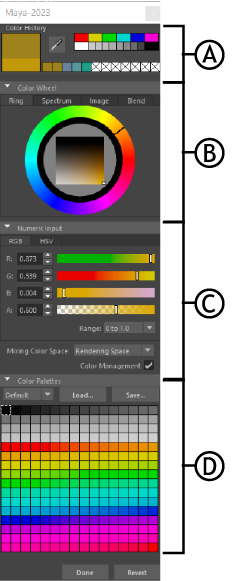

全色选择器窗口:A.“颜色历史”(Color History)区域,B.“颜色控制盘”(Color Wheel),C.“数值输入”(Numeric Input)区域以及 D.“调色板”(Color Palettes)。
颜色历史
“颜色历史”(Color History)区域显示当前选定的颜色,并提供快速拾取和重新拾取场景中的现有颜色的方式。

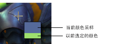

光标下面的样例表示当前颜色采样,以及之前所选的颜色。
按住 Esc 键并滚动鼠标滚轮,或在工具之间进行切换(无需单击,例如,按 Alt + Tab),即可退出“滴管”(Eyedropper)工具。

颜色控制盘
颜色控制盘提供了多种选择颜色的方式。

混合颜色空间(Mixing Color Space)
- 使用数值控件和滑块指定设置值的颜色空间。
- “渲染空间”(Rendering Space)可用于直接在“颜色管理”(Color Management)首选项中指定的渲染空间(Rendering Space)中设置值。
- “显示空间”(Display Space)可用于输入相对于用于显示的颜色空间的值。选择此选项时,与首选项中指定的“视图变换”(View Transform)相反的情况将应用于您输入的值,以便将它们转化为渲染空间,并在内部存储生成的值。这样提供的颜色值与应用视图变换后为显示输入的相同。如果您知道所需的最终值单位(例如 sRGB),则这一点非常有用。

调色板
使用“调色板”(Color Palette)可以在每个调色板上最多存储 256 种颜色。使用“调色板”可以:
- 随时通过单击从调色板中选择颜色。
- 通过按住鼠标中键并拖动调色板颜色,将该颜色从一个位置移动到另一个位置。
- 通过在调色板中的某个位置上单击鼠标右键存储当前颜色。
- 通过下拉菜单在多个调色板之间进行选择。
- 通过单击“加载”(Load)和“保存”(Save)按钮,加载现有调色板或保存调色板。
