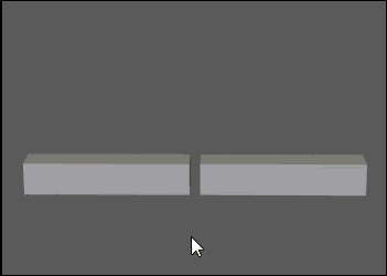

枢轴点定义对象或组件绕其旋转和缩放的位置。默认情况下,一个对象或一组对象/组件的枢轴点位于其中心。如果要将对象围绕特定点旋转(例如前臂围绕肘部旋转),您需要调整枢轴的位置。提供了两种方法:
使用“高度基线”(Height Baseline)重新定位枢轴
调整“高度基准线”(Height Baseline)将移动枢轴
默认情况下,每个多边形几何体对象的枢轴设置为几何体中心 (0)。
“高度基线”(Height Baseline)属性可用于将其重新定位到对象的顶部 (-1) 或底部 (0)。
若要修改枢轴的位置,请执行下列操作之一:

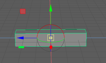

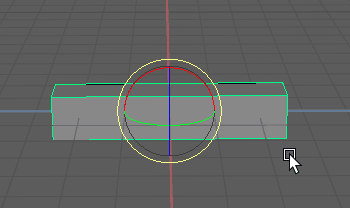

使用“自定义枢轴”(Custom Pivot)模式重新定位枢轴
“自定义枢轴”(Custom Pivot)模式是另一种可用于设置对象和组件枢轴点的方法。

- 通过执行以下操作之一进入“自定义枢轴”(Custom Pivot)模式:
- 按 D 键(或按住该键)或 Insert 键。
- 单击“工具设置”(Tool Settings)中的“编辑枢轴”(Edit Pivot)。
将显示自定义枢轴操纵器(组合了平移和旋转操纵器)。如果您正在组件模式下建模,多组件选择模式将激活。

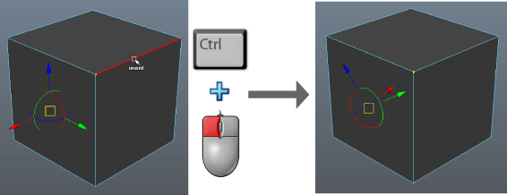

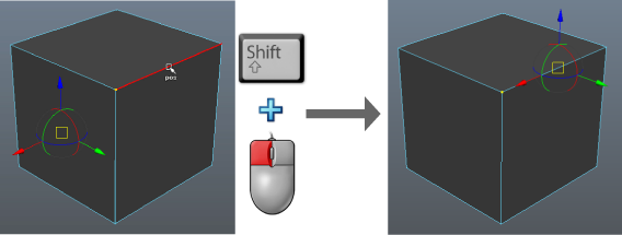

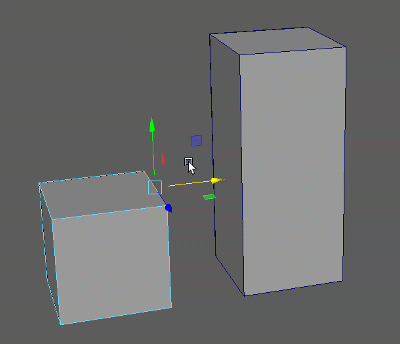

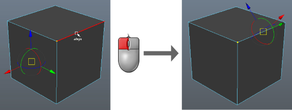

- 拖动或捕捉(snap)自定义枢轴操纵器以移动或旋转枢轴。
