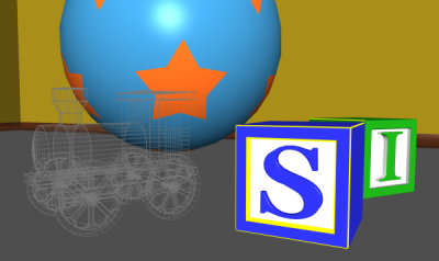

对象模板化之后,它将显示为线框,且无法在视图中选择。如果要查看对象所在的位置、但不想将其选中,则此选项非常有用。

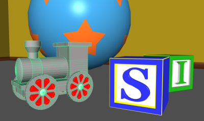

对象已选中
对象已模板化
