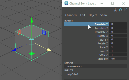

| 目标 | 在通道盒中选择 |
防止在单击属性名称时显示操纵器。 |
编辑 > 设置 > 不可见操纵器(Edit > Settings > Invisible Manipulators)。 |
防止显示操纵器并禁用鼠标中键拖动功能。 |
编辑 > 设置 > 无操纵器(Edit > Settings > No Manipulators) |
在单击属性名称时显示操纵器并允许使用鼠标中键拖动功能。 |
编辑 > 设置 > 标准操纵器(Edit > Settings > Standard Manipulators) |
设置“操纵器”(Manipulators)首选项不会影响当前 Maya 会话。更新仅应用于将来的 Maya 会话,因此必须重新启动 Maya 才能看到变化。有关详细信息,请参见“操纵器”(Manipulators)首选项。
