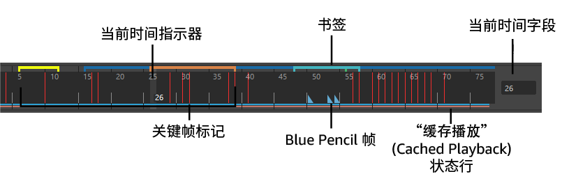

“时间滑块”(Time Slider)用于控制播放范围、关键帧和播放范围内的受控关键点。
出现,并向上或向下拖动此光标,调整“时间滑块”(Time Slider)的大小以使其更高或更紧凑。若要降低敏感度或禁用“时间滑块”(Time Slider)分隔条光标,请参见自定义“时间滑块”(Time Slider)主题中的相关部分。
在“时间滑块”(Time Slider)上拖动当前时间指示器
当前时间指示器是“时间滑块”(Time Slider)上的灰色块。可以拖动它以在动画中前后移动。
在“时间滑块”(Time Slider)上单击鼠标右键以访问“动画控件”(Animation controls)菜单,可用于轻松访问常见操作。
关键帧标记是“时间滑块”(Time Slider)中的红色(默认)标记,表示为选定对象设置的关键帧。选择关键帧后,它们显示为白色,而亮显时为蓝色(有关示例,请参见“在‘时间滑块’(Time Slider)上选择关键帧”)。受控关键点关键帧是一种特殊类型的关键帧,在“时间滑块”(Time Slider)中显示为绿色标记。
通过按 s 键在选定对象上设置关键帧。有关设置关键帧的详细信息,请参见设置关键帧和关键帧动画。
亮显,就可以移动关键帧。按住 Ctrl 键并拖动以复制关键帧。请参见编辑关键帧。
按住 Shift 键并拖动关键帧与按住 Shift + Alt 并拖动关键帧。

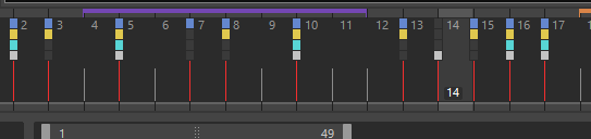

颜色编码关键帧(Color-coded Keys)

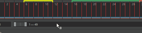

将光标悬停在时间滑块书签上可查看其名称
时间滑块书签(Time Slider Bookmarks)是沿“时间滑块”(Time Slider)顶部的彩色标记,可标记场景中的事件。书签可让您及时注意特定时刻,当您想要聚焦或亮显场景中的特定区域或时刻时,这非常有用。可以通过按住 Ctrl (Command) 并拖动书签中心 (
) 来移动书签。按住 Ctrl (Command) 键并拖动书签的左“腿”(
) 或右“腿”(
) 以对其进行缩放。书签光标将发生变化以表明“移动”(Move)模式处于活动状态。

“时间滑块”(Time Slider)上的蓝色矩形是 Blue Pencil 帧
按住 Shift 键并单击以亮显“时间滑块”(Time Slider)上的一个或多个 Blue Pencil 帧,以重新排列它们。亮显后,拖动亮显区域任意一端的箭头以增大或缩小帧之间的计时。
有关详细信息,请参见使用 Blue Pencil 帧。
“时间滑块”(Time Slider)上的蓝色和粉红色条带是“缓存播放”(Cached Playback)状态行
蓝线是动画的“缓存播放”(Cached Playback)状态,粉红线是动力学的“缓存播放”(Cached Playback)状态。
每当您编辑已缓存的场景时,状态行的已修改区域将暂时变为深蓝色,以显示已过期的动画片段,然后再次变为蓝色以表明这些值已更新。
当“缓存播放”(Cached Playback)遇到不受支持的节点时,它将进入安全模式。当“缓存播放”(Cached Playback)处于安全模式时,“缓存播放”(Cached Playback)状态行将变为黄色,并且“缓存播放”(Cached Playback)图标上会出现警告符号。有关当前导致“缓存播放”(Cached Playback)进入安全模式的原因的说明,请参见脚本编辑器。(您可以在“缓存播放”(Cached Playback)不支持的节点中找到当前不支持的节点的列表。)
在“缓存播放”(Cached Playback)状态行上单击鼠标右键以关闭或打开“缓存播放”(Cached Playback),清除缓存,或选择新的缓存模式。您可以在颜色设置(Color Settings)中更改“缓存播放”(Cached Playback)状态行的颜色,并在缓存播放首选项(Cached Playback Preferences)中设置其宽度和位置。
有关“缓存播放”(Cached Playback)的详细信息,请参见使用“缓存播放”(Cached Playback)以提高播放速度。
“时间滑块”(Time Slider)上的直尺标记和相关数字可显示时间。若要定义播放速率,请在“设置”(Settings)首选项(“窗口 > 设置/首选项 > 首选项”(Window > Settings/Preferences > Preferences))中选择所需的“时间”(Time)单位。Maya 的默认测量时间为每秒 24 帧,这是影片的标准帧速率。
“时间滑块”(Time Slider)右侧的输入字段表示以当前时间单位表示的当前时间。可以输入一个新值来更改当前时间。场景将移动到该时间位置,并相应更新当前时间指示器。
“时间滑块”(Time Slider)中心的音频波形
在“时间滑块”(Time Slider)上单击鼠标右键以打开“动画控件”(Animation controls)菜单,从中可以选择“音频”(Audio)卷展栏以访问“音频”(Audio)菜单来管理 Maya 的音频设置。
导入音频文件时,其波形显示在“时间滑块”(Time Slider)上。请参见在“时间滑块”(Time Slider)上显示音频。
