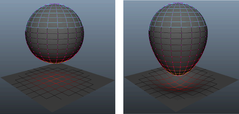

通过将“衰减模式”(Falloff mode)设定为“全局”(Global),可以创建从一个对象到另一个对象的平滑变换。例如,在下面的图像中,只选择了球体底部的顶点,但是在其转换时,平面也会受影响。

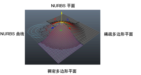

在“全局”(Global)设置处于启用状态的情况下,可以创建从不同密度曲面的平滑变换,但也可以创建从不同类型(包括多边形和 NURBS)曲面的平滑变换。在下面的示例中,“软选择”(Soft Selection)用于创建多边形平面、更密集的多边形平面、NURBS 平面和 NURBS 曲线之间的平滑变换。
