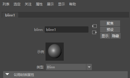

“属性编辑器”(Attribute Editor)模板用于自定义如何在属性编辑器(Attribute Editor)中显示属性。

如果两种类型的模板在目录中都存在(如 AEblinnTemplate.xml 和 AEblinn.blinn1Template.xml),Maya 会将 AEblinn.blinn1Template.xml 用于名为 blinn1 的 blinn 节点,将 AEblinnTemplate.xml 用于其他 blinn 节点。
