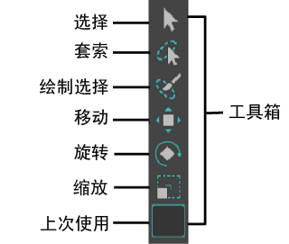

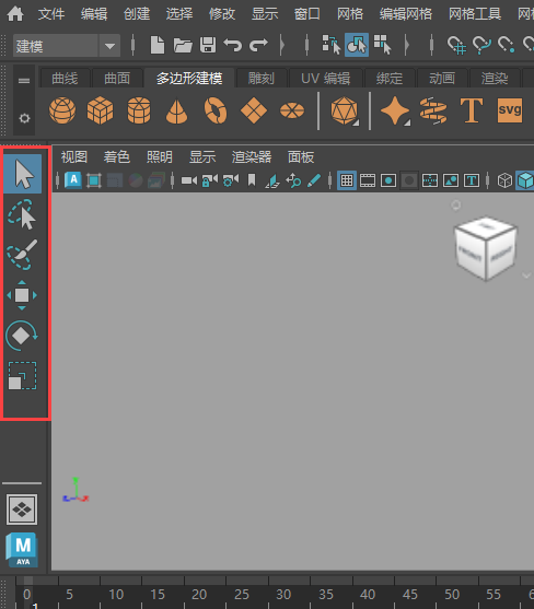

默认情况下,“工具箱”(Tool Box)将显示在 Maya 界面的左侧。请参见界面概述。它包含可供在 Maya 中进行操作的最常用工具。
Maya 界面左侧的“工具箱”(Tool Box)

工具名称 图标 快捷方式/热键
选择(Select) q(“选择遮罩”(Selection Mask)标记菜单:按住 q 键并单击)
套索 未指定热键。若要为此工具指定键盘快捷方式,请参见热键编辑器
绘制选择 未指定热键。若要为此工具指定键盘快捷方式,请参见热键编辑器
移动 w(“移动工具”(Move Tool)标记菜单:按住 w 键并单击)
旋转(Rotate) e(“旋转工具”(Rotate Tool)标记菜单:按住 e 键并单击)
缩放(Scale) r(“缩放工具”(Scale Tool)标记菜单:按住 r 键并单击)
上次使用 y(不属于选择、移动、旋转或缩放的最后使用的工具)
