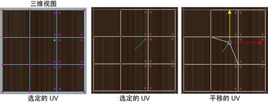

在选定的多边形上显示 UV 纹理坐标 (UV)。
在对象上显示 UV 纹理坐标 (UV)。
如果 UV 为共享,显示为单个紫色的点。
如果 UV 不共享,在给定的 UV 所属顶点附近显示多个紫色点。当在“UV 纹理编辑器”(UV Texture Editor)中选择 UV,将显示一条指向其所属面的线。
启用“未共享 UV”(Unshared UVs)选项以显示和选择未共享 UV。
调整 UV 纹理坐标 (UV) 在场景视图和“UV 纹理编辑器”(UV Texture Editor)中绘制的大小。默认大小是 4。范围是 0.2 到 10。
