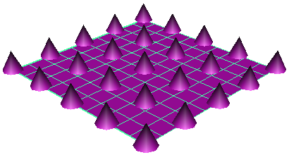

选择所需的“U 栅格大小”(U Grid Size)和“V 栅格大小”(V Grid Size)。Artisan 在您于此处指定的 U 和 V 栅格的栅格点上绘制几何体,不论您为曲面设定的等参线密度是多少。栅格大小越大,几何体密度越大。
在以下示例中,曲面的等参线密度为 10,但在“几何体绘制设置”(Geometry Paint Settings)窗口中,“U 栅格大小”(U Grid Size)和“V 栅格大小”(V Grid Size)均设定为 5。

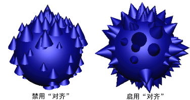

将对象与曲面法线对齐。
