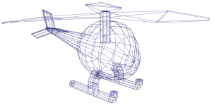

线框(Wireframe) |
按 4 键 或 单击面板工具栏中的 或 在视图面板中,选择(Shading > Wireframe)。 |

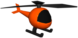

着色(Shaded) |
按 5 键 或 单击面板工具栏中的 或 选择(Shading > Smooth Shade All)。 您还可以选择(Shading > Smooth Shade Selected Items),以便仅对选定对象进行着色。 |

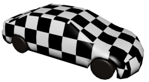

使用硬件渲染纹理进行着色 |
按 6 键 或 启用了“对所有项目进行平滑着色处理”(Smooth Shade All)时: 单击面板工具栏中的 或 选择(Shading > Hardware Texturing) |

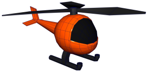

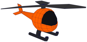

着色对象上的线框 |
启用了“对所有项目进行平滑着色处理”(Smooth Shade All)时: 单击 或 选择(Shading > Wireframe on Shaded) |

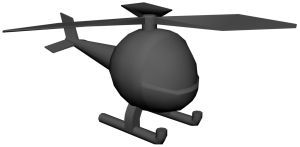

默认材质 |
启用了“对所有项目进行平滑着色处理”(Smooth Shade All)时: 单击 或 选择(Shading > Use Default Material) |

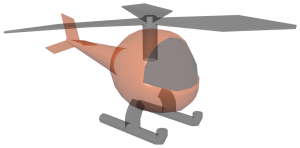

X 射线模式(X-Ray Mode) |
X 射线着色自动采用轻微透明度显示对象,以便您查看和选择不透明曲面后面的物体。 有三种 X 射线显示模式:
提示: 可使用 Alt + A 在所有这些模式之间切换。

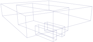

边界框(Bounding Box) |
选择(Shading > Bounding Box) |
