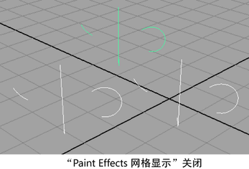

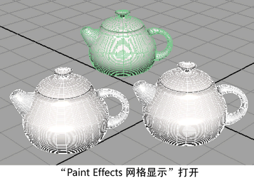

将 Paint Effects 显示为 3D 网格。
使用此选项为选定的 Paint Effects 笔划设置显示质量(采用百分比形式)。详细信息请参见修改笔划显示质量。
