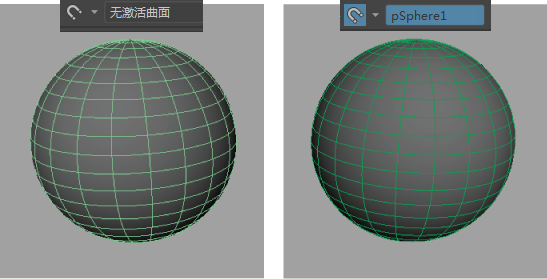

设置激活的曲面的步骤
  1. 在场景中选择一个对象。
    注: 激活的曲面可以是多边形网格、NURBS 曲面、GPU 缓存节点、构造平面或 平滑网格预览网格。“激活”(Make Live)还支持隐藏的曲面。
  2. 执行下列操作之一:
    • 在该对象上单击鼠标右键,然后从弹出菜单中选择“激活”(Make Live)
    • “状态行”(Status Line)中选择“激活”(Make Live)图标。
    • 选择“修改 > 激活”(Modify > Make Live)
    选定的对象将成为激活的曲面,其名称将显示在“状态行”(Status Line)中的“激活”(Make Live)图标 旁边。激活的曲面的线框颜色为深绿色,但它只在启用“线框”(Wireframe)“着色对象上的线框”(Wireframe on Shaded)模式时显示。
