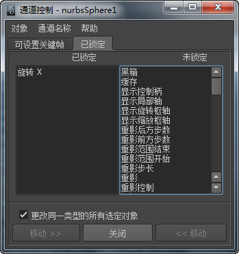

属性被锁定后,无法用于编辑,且在“属性编辑器”(Attribute Editor)和“通道盒”(Channel Box)中显示为灰色。
锁定“通道盒”(Channel Box)中的通道
锁定“通道控制”(Channel Control)菜单中的通道
将会显示通道控制编辑器。
在“通道控制”(Channel Control)窗口的“已锁定”(Locked)选项卡中管理属性的过程与在“可设定关键帧”(Keyable)选项卡中所使用的过程相同。
此外,还可以在“属性编辑器”(Attribute Editor)中通过在已锁定的属性字段上单击鼠标右键来解除锁定“已锁定”(Locked)属性。
在“通道盒”(Channel Box)中解除锁定通道
在“通道控制”(Channel Control)菜单中解除锁定通道
将会显示通道控制编辑器。
