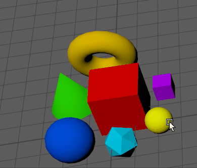

将对象分组时,可以将组作为单一单位选择、移动、旋转和缩放。
按 Ctrl + G 将对象分组到一起

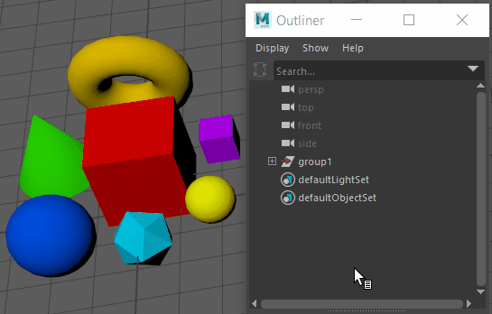

选择组中的对象。 |
打开大纲视图(Outliner),展开组节点以显示组内对象,然后单击要选择的对象。 ![]() |
依据场景层级,“分组”(Group)命令对新变换节点下的选定对象进行移动。
