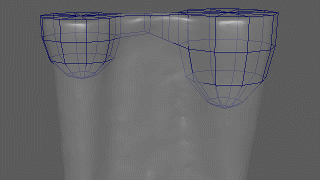

通过缩放逐渐禁用发射器
如果将未渲染的简单网络用作发射器,则逐渐启用或禁用发射器的最简单方法是:设置其在一个或多个轴中缩放到 0 或从 0 缩放的动画。

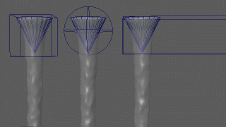

使用边界逐渐启用或禁用发射器
您可以激活发射器的边界并为其设置动画,以便逐渐启用或禁用发射器。在特定情况下,这种方法非常有用,例如,在需要渲染发射器网格时,或者如果无法通过缩放发射器网格获得所需的结果。
  1. 在“属性编辑器”(Attribute Editor)中,选择 bifrostEmitterProps 节点并显示其 emitterProps 选项卡。
  2. “边界控制”(Boundary Controls)组中,启用“启用”(Enable)
    默认形状是一个长方体,边长为 2 并在视口中显示为线框。
  3. 根据需要选择其他“边界形状”(Boundary Shape),然后缩放、旋转和平移 bifrostEmitterProps 节点,使其包含发射器的全部或部分几何体。
    流体在边界与发射器几何体的相交处发射。
  4. 为 bifrostEmitterProps 节点的变换设置动画,以增加或减少相交体积。
