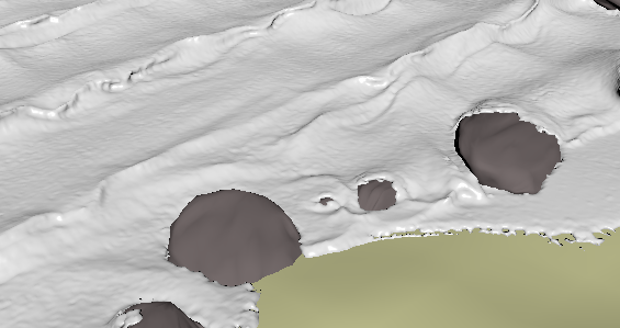

尽管粒子显示和诊断颜色设置对于预览 Bifrost 模拟的某些方面非常有用,但却不利于很好地了解流体的曲面细节。若要更好地查看曲面,您可以调整形状对象上的一些显示选项。
也可以在体素化之后使用 Bifrost 形状查看碰撞对象和导向的曲面。这有助于诊断碰撞不精确等问题,通过调整碰撞对象的“转化”(Conversion)特性(例如,通过将“模式”(Mode)设置为“实体(稳健)”(Solid (Robust)))可修复该问题。
查看液体曲面
  1. 在液体形状的“显示”(Display)属性组中,启用“体素”(Voxels)
  2. 或者,禁用“粒子”(Particles)
  3. “体素显示”(Voxel Display)属性组中,启用“诊断颜色”(Diagnostic Color)

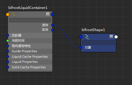

查看碰撞对象或导向曲面
  1. “节点编辑器”(Node Editor)中显示主容器节点。
    有关使用“节点编辑器”(Node Editor)的常规详细信息,请参见使用节点编辑器创建节点网络
  2. 将 bifrostShape 节点添加到图表。
  3. 将容器的“实体”(Solid)(对于碰撞对象)或“导向”(Guide)输出连接到形状的“对象”(Object)输入。
  4. 在形状的“显示”(Display)属性组中,启用“体素”(Voxels)
  5. (可选)为形状指定所选的着色器。
