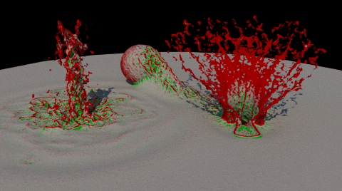

选择要执行的平滑类型。结果类似,但不完全相同。可根据喜好进行选择。在图中,红色区域向内平滑,绿色区域向外平滑。
  • LaplacianFlow 在每次迭代中添加指定数量的带符号距离场的 Laplacian。
  • CurvatureFlow 在每次迭代中添加指定数量的平均曲率。

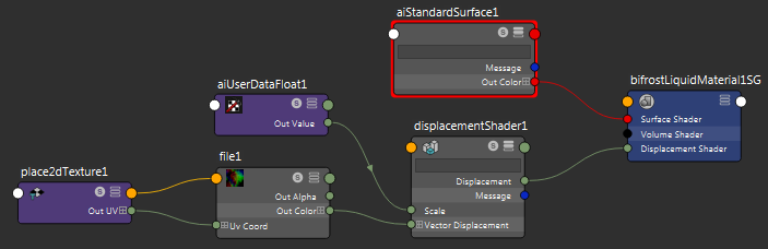

要使用置换与平面网格融合,请执行以下操作:
  1. 指定已为其创建置换贴图作为网格平面的平面。
  2. 指定要用于融合的输出通道的名称。默认值为 ocean
  3. 将相同的通道名称添加到“导出通道”(Export Channels)列表。
  4. Hypershade 窗口中,将置换着色器添加到液体材质。有关在 Hypershade 窗口中进行操作的常规详细信息,请参见 Hypershade 窗口
  5. “文件”(File)纹理节点连接到置换着色器的“向量置换”(Vector Displacement)属性。
  6. 在“文件”(File)节点的“图像名称”(Image Name)属性中指定置换贴图。
  7. 使用工具着色器获取您指定的输出通道(如 ocean),并将其连接到置换着色器的“缩放”(Scale)属性。着色器的名称和此步骤的过程取决于您的渲染器。
  8. 调整“边界半径”(Boundary Radius)“偏移”(Offsets)来控制融合。
