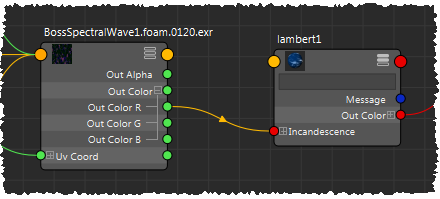

- 将该贴图作为“文件”(File)纹理应用,并根据需要使用相应值驱动着色器参数。例如:
提示: 如果激活解算器的属性中的“导出缓存”(Export Cache),则可在调整设置时获得有关泡沫值的交互式反馈。
