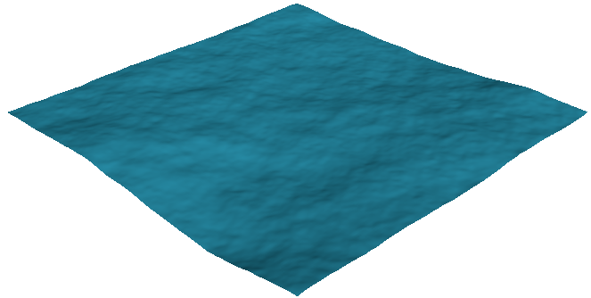

  6. 选择该平面,并单击 “创建光谱波浪”(Create Spectral Waves)。有关详细信息,请参见添加和编辑 BOSS 解算器
    默认情况下,“开始帧”(Start Frame)为 2,因此没有变形。
  7. 前进到第 2 帧。现在应该可以看到生成的变形。
  8. BossSpectralWave1 属性中,将“面片大小 X (m)”(Patch Size X (m))“面片大小 Y (m)”(Patch Size Y (m))设置为 50。通过在世界空间中匹配平面的实际大小,您可以计算网格以外区域的变形值,确保不会浪费计算时间和内存。
    因为随机数的分布不同,所以变形发生变化。此外,由于较长的波长不适合较小的面片,因此最大垂直置换有点小。
  9. 播放场景以查看动画。

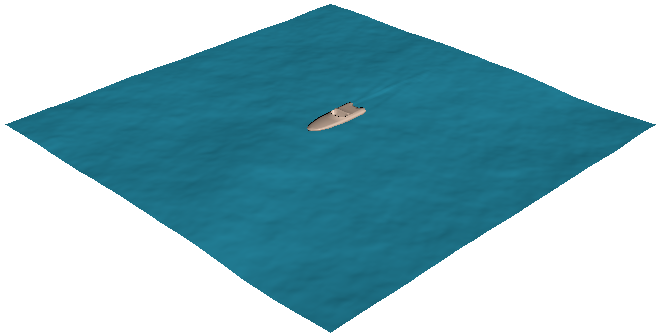

    以下步骤将添加碰撞对象以便与曲面变形进行交互。 另请参见:添加船尾迹(视频)
  10. 打开内容浏览器(Content Browser)。在“示例”(Examples)选项卡上,导航到 建模/雕刻基础网格/车辆 并导入 SportsBoat.ma
  11. 船网格对于场景太大,所以按 0.01 和 0.02 之间的因子缩小。您可以删除马达网格。
  12. 制作船网格的动画,以便在 5 秒钟时间内沿 Z 轴从约 -20 移动到 +20(120 帧,24 fps)。
    为获得真实的效果,应该使用接近于现实世界速度的值。在这种情况下,平均速度 8 m/s 大致相当于 16 结,这是合理的速度,但对摩托艇来说不是特别快。
  13. 选择船网格,然后单击“Boss 涟漪/波浪解算器”(Boss Ripple/Wave Solver)窗口中的 。有关详细信息,请参见添加和编辑 BOSS 影响
  14. 再次播放。您应该看到船后面的尾迹。
  15. 继续调整设置并根据需要播放。
