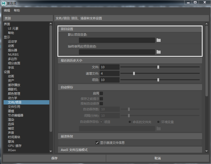

为项目选择其他默认位置。
为项目选择其他默认位置
下次通过选择“文件 > 项目窗口”(File > Project Window)并单击“新建”(New)来创建新项目时,将在指定的位置创建项目。
您还可以设置目录,以便 Maya 每次都从此项目开始。
