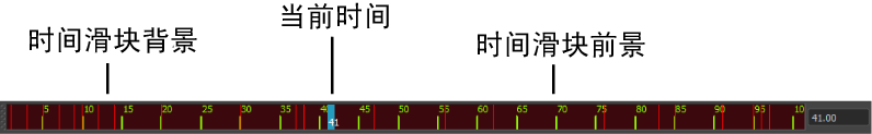

关键帧标记是“时间滑块”(Time Slider)中的红色(默认)标记,表示为选定对象设置的关键帧。选择关键帧后,它们显示为白色,而亮显时为蓝色(有关示例,请参见“在‘时间滑块’(Time Slider)上选择关键帧”)。受控关键点关键帧是一种特殊类型的关键帧,在“时间滑块”(Time Slider)中显示为绿色标记。

在关键帧上方显示曲线颜色编码
在时间滑块(Time Slider)上单击鼠标右键,然后从“动画控件”(Animation controls)菜单中选择“颜色编码关键帧”(Color-coded Keys)。
