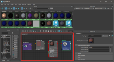

可以在首选项窗口的 Hypershade 窗口类别中设置以下首选项。
若要返回到出厂默认设置,请在此窗口中选择“编辑 > 还原默认设置”(Edit > Restore Default Settings)。这将重置首选项窗口中每个类别的首选项。

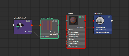

单击每个节点右上角的
(简单)、
(已连接)、
(完全)或
(自定义)图标,更改相应节点的视图模式。如果未保存自定义属性视图,单击 4 可查看所有属性。

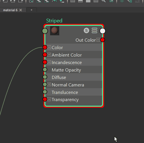

在大 Hypershade 节点样例和小 Hypershade 节点样例之间切换
在任何视图模式下,都可以通过单击工具栏中的
在节点样例的较大版本和较小版本之间切换。如果单击图标而不选择任何节点,则所有节点都会受到影响。
或者,可以右键单击节点,然后从节点标记菜单中选择“切换样例大小”(Toggle Swatch Size)或“切换选择样例大小”(Toggle Selection Swatch Size)。
“切换选择样例大小”(Toggle Selection Swatch Size)将影响所有选定节点。“切换样例大小”(Toggle Swatch Size)仅影响从中选择了菜单项的节点。
