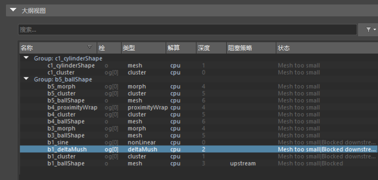

- GPU 覆盖(GPU Override)
- 与解算管理器一起在“串行”(Serial)或“并行”(Parallel)解算模式下加速变形。如果场景具有标准 Maya 变形器并且网格几何体是密集的,则这可以提高性能。结果将基于场景中的变形器和网格密度而变化。
注: “GPU 覆盖”(GPU override)仅适用于 Viewport 2.0,对 OSX 上的 Quadro 4000 显卡不起作用。
- 有关“GPU 覆盖”(GPU override)的技术说明,请参见使用并行 Maya。

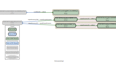

- 图形输出(Graphical Output)
- 此部分中的工具将以 PDF 或 DOT 格式提供输出,以可视化解算图或调度图。此可视化类似于您在节点编辑器中看到的依存关系图的效果。
| 格式(Format)
| 选择要生成的输出的类型。如果设置 PDF,则图表将发送到 .pdf 文件。如果设置 DOT,则图表将发送到 .dot 文件。在这两种情况下,该工具将尝试在所生成文件的默认应用程序中打开文件,以便您可以立即查看。例如,在 Adobe Acrobat 中打开 .pdf 文件,在 graphviz 中打开 .dot 文件。
如果选中“传递归约”(Transitive Reduction)复选框,则会尝试在显示的图表中减少不必要的连接数。虽然生成过程所需时间可能长得多,但结果输出会更清晰。
| 输出文件(Output file)
| 此字段显示文件的创建位置。默认情况下,它存储在 MAYA_LOCATION 目录中。输入新文件名,或浏览到新目录以更改位置。文件名的扩展名始终反映当前选定的“格式”(Format)(.pdf 或 .dot)。
| 可视图表(Visual Graph)
| 按下“显示”(Show)按钮时,将以选择的格式生成解算图的可视表示,并且将在相应文件类型的默认应用程序中打开结果。
“添加脏栓”(Add Dirty Plugs)选项包括每个节点中被“解算管理器”(Evaluation Manager)设置为脏的所有栓的列表。通常,您不需要此细节量,但它可用于发现图表中缺少的属性依存关系
| 可视化调度图(Visualize Scheduling Graph)
| 按下“显示”(Show)按钮时,将以选择的格式生成调度图的可视表示,并且将在相应文件类型的默认应用程序中打开结果。
调度图与解算图不同,因为前者将多组节点组合在一起作为一个组进行解算。例如,不可见性解算器将所有不可见节点聚合在一起建立簇,并且不执行任何其他操作,而是将其作为一个整体进行解算。
使用“添加簇内容”(Add Cluster Contents)选项可以将簇节点从显示其包含的节点计数切换为按名称显示所有节点的列表。如果要查看特定自定义解算器将哪些节点聚合在一起建立簇,这会很有用。
将“GPU 覆盖”(GPU Override)区域的“图形输出”(Graphical Output)部分展开,以生成 GPU 变形器图,这些图使用 Graphviz 将通过 deformerEvaluator -c 命令提供的信息显示为已连接图。
- 格式(Format)
- 选择输出文件格式:PDF、SVG、PNG 或 DOT。
- 输出文件(Output File)
- 输入输出文件的名称。单击文件夹图标
可浏览到输出位置。
- 包括栓(Include Plugs)
“包括栓”(Include plugs)显示完整图表
- 如果不需要使用输入和输出栓标记的节点之间的连接,请禁用此选项。默认情况下,此选项处于启用状态。
- 仅选定对象(Selected Only)
“仅选定对象”(Selected only)显示精简形式的图表
- 将图表限制到选定节点。
- 忽略通过(Omit Passthroughs)
“忽略通过”(Omit Passthroughs)显示更有限的图表视图
- 将图表限制到选定节点,并忽略任何通过节点。
- 可视化变形图(Visualize Deformation Graph)
- 单击“显示”(Show)按钮以创建图。

- 大纲视图(Outliner)
GPU“大纲视图”(Outliner)可用于跟踪 deformerEvaluator 中的节点及其阻塞策略的状态(如果有)。
GPU 大纲视图
- GPU“大纲视图”(Outliner)具有以下功能:
- 显示解算器中的节点及其分组方式。
- 显示哪些节点使用 GPU 进行解算,导致下载到 CPU,哪些节点使用 CPU 进行解算。
- 具有过滤器,因此可以限制符合特定条件的节点的视图,例如:
- 匹配通配符名称
- 仅属于网格
- 仅使用 GPU 进行解算
- 对通过节点进行过滤
- 显示上传/下载状态
- 设置了阻止策略
- 对组使用目标网格的名称
- 打开、新建、引用或导入文件时更新。
- 在“大纲视图”(Outliner)上单击鼠标右键以打开上下文菜单,该菜单允许您选择节点、将其可视化为图表或设置阻塞策略。
| 名称
| 功能
| 名称(Name)
| 显示分组在此节点下的所有元素的目标网格的名称。
| 栓(Plug)
| 节点栓。
| 类型(Type)
| 关联的变形器。
| 解算(Eval)
| 执行节点解算的位置;使用 GPU 进行解算,导致下载到 CPU,以及/或者使用 CPU 进行解算。
| 深度(Depth)
| 链中的顺序。
| 阻塞策略(Blocking policy)
| 如果已对节点应用了阻塞策略。
| 状态(Status)
| 阻塞策略的当前上传/下载状态。
