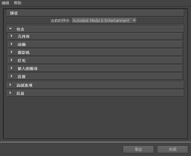

  5. “FBX 导出”(FBX Export)选项将显示在 Maya“导出”(Export)对话框的右侧。
  6. 设置要使用的导出选项或在“预设”(Presets)菜单中选择一个预设。“Autodesk Media & Entertainment”预设包含适用于一般动画工作流的最佳平衡选项。“Autodesk MotionBuilder”预设包含为使用 Maya 和 MotionBuilder 来实现角色动画而设置的选项。
    有关预设的详细信息,请参见 FBX 导入选项主题中的“导入预设选项”。
  7. 重要: 如果您的文件包含纹理和贴图,则务必要激活“嵌入媒体”(Embed Media)选项。嵌入媒体会将媒体存储在 FBX 文件中,这会影响文件大小。仅在将 FBX 文件传输到接收者再也无法访问其中的原始媒体源的位置时使用此选项。
