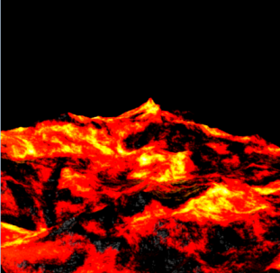

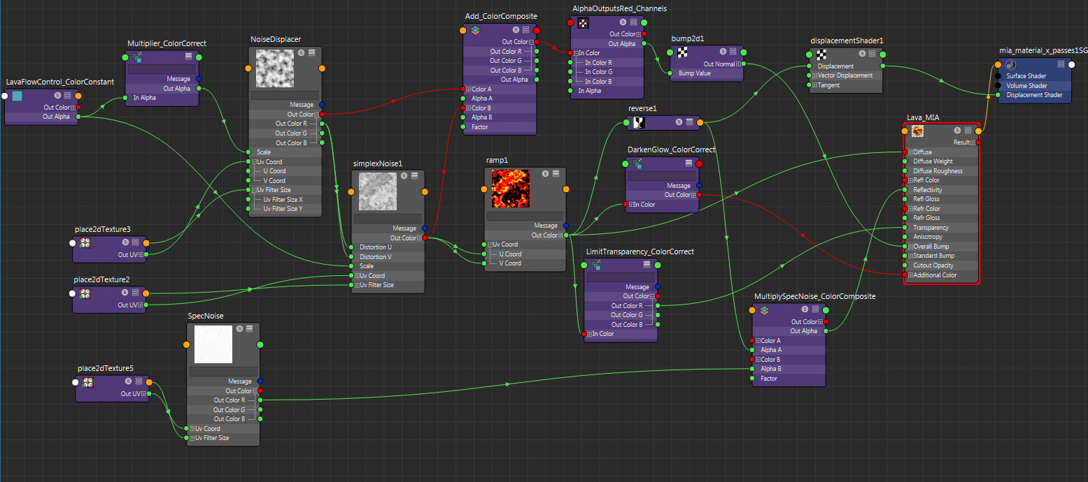

以下着色器网络创建熔岩材质并使用以下 Lookdevkit 节点:
要创建漫反射颜色,则需创建“单一噪波”(Simplex Noise),且使用其“输出颜色”(Out Color R)通道驱动另一“单一噪波”(Simplex Noise)的“扭曲 U”(Distortion U)和“扭曲 V”(Distortion U),而“颜色恒定”(Color Constant)的 Alpha 通道则驱动两个噪波的“缩放”(Scale)属性。使用一个噪波节点扭曲另一个噪波节点时,将创建更有机、更逼真的图案,而使用一个“颜色恒定”(Color Constant)驱动两个“比例”(Scale)时,则意味着您可以少考虑一项控制。“缩放”(Scale)属性确定噪波图案的重复频率。
稍后,第二个噪波的结果连接到“渐变”(Ramp)的“UV 坐标”(Uv Coord),使用噪波值帮助选择渐变颜色。“渐变”(Ramp)颜色值均设置为大于 1 时,将产生照明效果,模拟现实生活中的熔岩。此“渐变”(Ramp)结果用作 mia_material_x_passes 着色器的漫反射颜色。
通过使用“颜色合成”(Color Composite)节点创建第一个和第二个噪波节点,可以创建更复杂的凹凸效果。红色通道用于创建凹凸图案。系统将创建“通道”(Channels)节点,其中“Alpha”通道将输出“红色”(Red)通道。此节点十分方便,因为它允许您使用颜色输出,而不是 Alpha。稍后,此“Alpha”输出通过 bump2D 节点用作 mia_material_x_passes 着色器的“总体凹凸”(Overall Bump)。
要为熔岩材质创建逼真的置换,则渐变的黑色区域(表示冷却的熔岩岩石)应为曲面的最高部分。因此,“渐变”(Ramp)输出将使用“反转”(Reverse)节点反转,以便黑色区域为曲面的最高点,并作为置换材质连接到 mia_material_x_passes 着色器。
若要添加逼真的熔岩,则应反射其黑色区域,因为它是冷熔岩岩石。与创建位移类似,在这种情况下再次使用“渐变”(Ramp)反转输出。若要为高光添加其他关注区域,则应使用“颜色合成”(Color Composite)节点将它乘以另一个“单一噪波”(Simplex Noise)。反光对象(如金属)的镜面反射度具有密集噪波图案,且“单一噪波”(Simplex Noise)允许您通过调整“缩放”(Scale)属性创建该图案,而不是使用平铺瑕疵。“颜色合成”(Color Composite)节点的 Alpha 输出是 mia_material_x_passes 着色器的“反射率”(Reflectivity)属性的输入。
要添加其他辉光,则使用“颜色修正”(Color Correct)节点使“渐变”(Ramp)结果变暗,且将其作为输入连接到 mia_material_x_passes 着色器的“其他颜色”(Additional Color)属性。使用附加的“颜色修正”(Color Correct)节点,您可以仅将输出着色器的辉光程度变暗,而不会将任何其他对象变暗。相反,如果已更改渐变颜色,则所有其他属性(“漫反射”(Diffuse)和“反射”(Reflectivity)等)也会更改。
同样,您可以创建“颜色修正”(Color Correct)节点,以便仅调整“透明度”(Transparency)属性。将“渐变”(Ramp)输出连接到“颜色修正”(Color Correct)节点,然后将“颜色修正”(Color Correct)节点的“输出颜色 R”(Out Color R)属性连接到 mia_material_x_passes 着色器的“透明度”(Transparency)输入。
完整着色器网络由噪波节点控制。要更改熔岩图案,更改“单一噪波”(Simplex Noise)的噪波类型,且所有下游节点更新为结果。
通过调整“颜色恒定”(Color Constant)的“Alpha”值更改熔岩图案的密度,所有后续结果将自动更新。现在,您可以通过更改一个或两个节点(而不是整个着色器网络)修改熔岩图案。

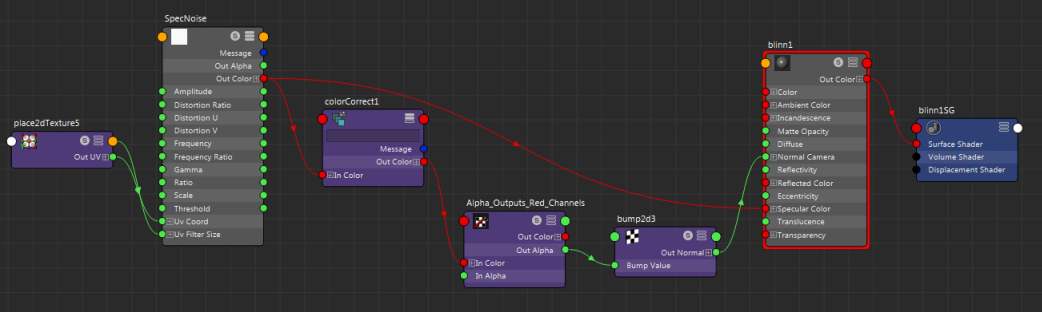

在此示例中,逼真的塑料灰色材质是通过使用“单一噪波”(Simplex Noise)节点创建凹凸图案的方式创建的。
“单一噪波”(Simplex Noise)节点连接到“颜色修正”(Color Correct)节点。“颜色修正”(Color Correct)的输出是“通道”(Channels)节点,它会将红色通道作为 Alpha(“通道”(Channels)设置为“R”)输出。此 Alpha 输出值用作“Blinn”着色器的凹凸贴图。
要调整凹凸深度,请调整“颜色修正”(Color Correct)的“颜色增益”(Color Gain)。使用此网络,您可以通过在“单一噪波”(Simplex Noise)的“输出颜色”(Out Color)和“凹凸 2D”(Bump 2D)节点之间插入“颜色修正”(Color Correct)节点,使凹凸输入与镜面反射输入分开,从而精确控制着色器中的凹凸程度。否则,您对“凹凸”(Bump)属性所做的任何调整也适用于“镜面反射”(Specular)属性。
