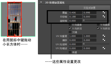

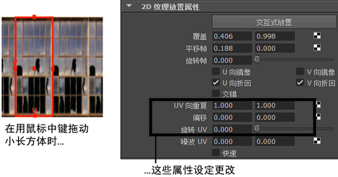

默认情况下,“纹理放置工具”(Texture Placement tool)针对“标签映射”(Label Mapping)设置,让您可以像标签一般拉伸、收缩、移动和旋转纹理。该工具可以改为针对“曲面放置”(Surface Placement)设置,让您可以像墙纸一般拉伸、收缩、移动和旋转纹理。
在这两种情况下,U 向折回和 V 向折回控制纹理在水平和垂直方向上的平铺(基于对象上的 UV 坐标)。
若要更改“纹理放置工具”(Texture Placement Tool),请双击工具栏中的“纹理放置工具”(Texture Placement Tool)图标,或选择“纹理 > NURBS 纹理放置工具”(Texturing > NURBS Texture Placement Tool) >

当拖动操纵器控制柄时,UV 向重复、偏移和UV 向旋转的属性设置将在 place2dTexture 的“属性编辑器”(Attribute Editor)中发生更改。这样可以让您如墙纸一般拉伸、收缩、移动和旋转纹理。
当拖动操纵器控制柄时,“覆盖”(Coverage)、“平移帧”(Translate Frame)和“旋转帧”(Rotate Frame)的属性设置将在 place2dTexture 的属性编辑器中发生更改。这样可以让您如标签一般拉伸、收缩、移动和旋转纹理。
