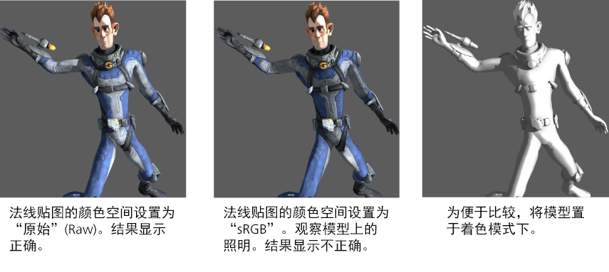

将法线贴图添加到已管理颜色的场景时,必须手动将贴图的颜色空间设置为“Raw”。这是因为法线贴图包含标量数据而非颜色数据,因此应当未经过颜色管理。启用颜色管理后,图像文件最初使用由“颜色管理”(Color Management)首选项中的“输入颜色空间规则”(Input Color Space Rules)确定的颜色空间。默认情况下为 sRGB。在相应的“文件 属性编辑器”(File > Attribute Editor)中,可以将每个法线贴图的“颜色空间”(Color Space)设置为“Raw”。请参见为纹理和其他图像输入指定颜色空间。
如果场景中有多个法线贴图,则还可以设置一条规则,使文件名中包含“norm”的所有文件均使用输入颜色空间“Raw”。这样,您只需在法线贴图文件名中使用字母“norm”即可,而不必手动分别设置每个文件节点的颜色空间。请参见定义颜色空间指定给输入文件的规则。

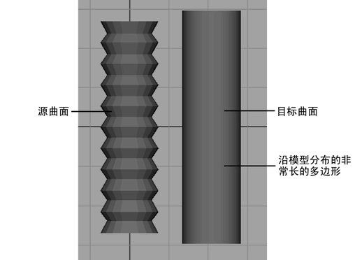

几何体包括非常长的多边形。
通过沿多边形添加其他细分来移除非常长的多边形,或在照明/着色 > 传递贴图(Lighting/Shading > Transfer Maps)的高级选项(Advanced Options)部分中选择“使用以下对象匹配: 曲面法线”选项。
