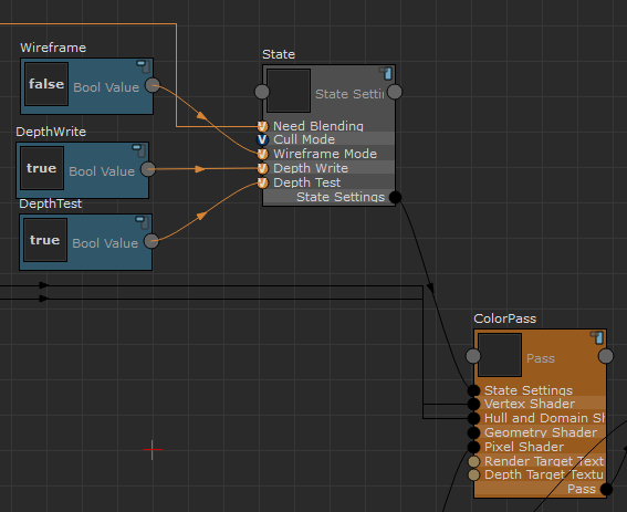

若要创建“状态设置”(State Settings)节点,请从 ShaderFX 菜单栏中选择“设置 > 切换高级模式”(Settings > Toggle Advanced Mode)以启用高级模式,然后选择“硬件着色器节点 > 核心 > 状态设置”(Hw Shader Nodes > Core > State Settings)。此节点可用于指定各种过程或绘制调用的渲染状态。例如,可以设置是否应该启用“线框模式”(Wireframe Mode)、是否应该禁用“深度写入”(Depth Write)等。若要设置这些状态,请将“布尔值”(Bool Value)节点连接到每个输入端口。

“状态设置”(State Settings)节点用作 ColorPass 节点的输入。
三个“布尔值”(Bool Value)节点分别为“线框模式”(Wireframe Mode)、“深度写入”(Depth Write)和“深度测试”(Depth Test)端口提供输入值。
例如,如果现在将“线框模式”(Wireframe Mode)的输入值从 false 更改为 true,将在视口中以线框模式绘制对象。
