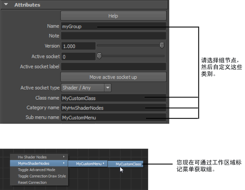

将组节点保存到磁盘的步骤
图标以显示组网络。
组节点现已重命名为“名称”(Name),现在当您在工作区上单击鼠标右键时便可以访问,并且会在标记菜单中显示为“类别名称 > 子菜单名称 > 类名称”(Category name > Sub menu name > Class name)。
