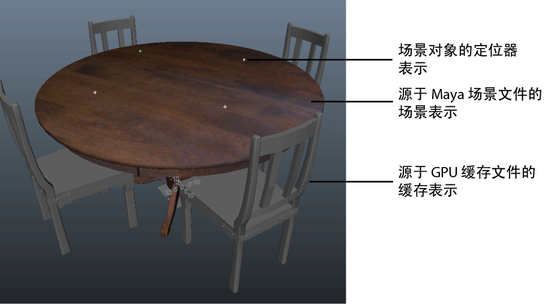

共有三种表示类型:定位器、缓存和场景。每个生产资产都可以有每种类型的多重表示。一次只能有一个资产表示处于活动状态。(另请参见切换活动表示。)

定位器表示
定位器表示是标准的 Maya 定位器对象,用于标记空间中的点。定位器表示是默认的表示类型,并在生产资产处于活动状态时显示在其枢轴点处。
缓存表示
缓存表示是生产资产的基于 Alembic 的缓存版本,如 Maya GPU 缓存的对象。缓存表示为不可编辑但可快速加载的版本。必须先将对象保存到 Alembic 缓存,然后才能将其添加为缓存表示。
有关基于 Alembic 的缓存的详细信息,请参见 Alembic 缓存“缓存”(Cache)菜单
场景表示
场景表示是 .ma 或 .mb 场景文件,其中包含生产资产的可充分渲染几何体。当场景表示处于活动状态时,对象的层级将显示在“大纲视图”(Outliner)中。
